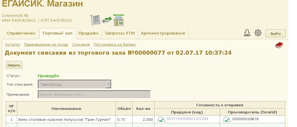

Удалили документы постановки на баланс по пересортице.
Когда до этого создавали документ ошибок не было, сейчас была ошибка об отсутствии рег. номера акта списания.
Добавили проведённый акт списания
В постановке на баланс указали этот акт списания
Сначала получили тиккет
Затем
В чём наша ошибка? Уже и без нолей пробовали, результат тот же.

Так как функционал по пересортице появился только в обновлении 3.6, то получается, что номера акта списания полученного ранее узнать нельзя.
Как вариант решения Вашей проблемы по старым документам списания: "Поставьте на баланс с типом "Излишки" в примечании напишите "Пересортица. По акту списания от такого-то числа"...
Все последующие документы по пересортице будут работать по принципу описанному в документации раздел 3.3 и раздел 3.4.
