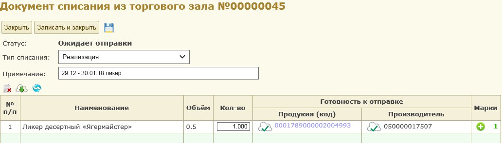

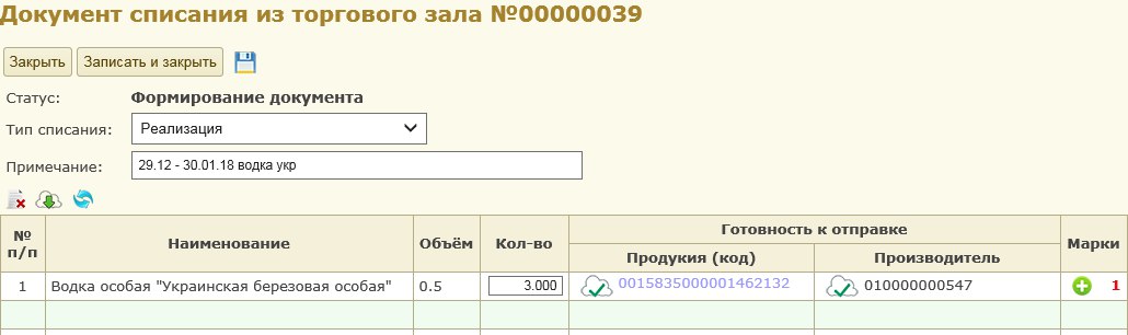

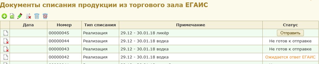

При списании со второго регистра, через реализацию, рандомно не списываются алкоголь, без марки - вообще не списывает, когда марку заполняешь автоматически, - если цифра марки красного цвета - "не готов к отправки", а если зеленого - списывается.
Подскажите как повлиять на цвет циферок? сканера еще нету...

Циферки красным, когда количество бутылок и количество марок не совпадает....
