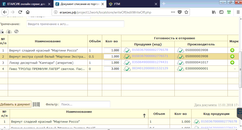

Сегодня ФСРАР включил обираловку по акту списания с обязательным помарочным учетом.
Пробовали с клиентом отправить акт, приходил отказ с ошибкой неверное кол-во марок.
В результате поняли, что егаисик не сохраняет марки в акте перед отправкой в ФСРАР.

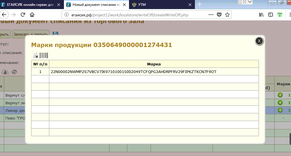

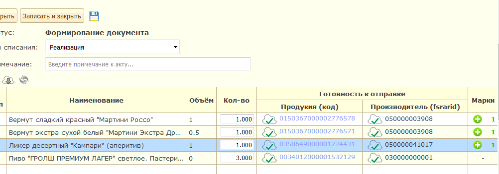

Мы создали акт
Добавили марки
Сохранили и закрыли.
Вернулись к редактированию акта
Марки пропали.
Проверьте, пожалуйста.

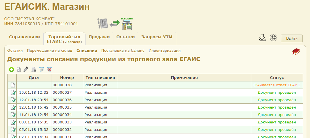

Получатель. ИНН/КПП (FSRAR_ID) 7813600536 / 784101001 (020000619293)
Документ списания из торгового зала №00000028
Документ списания из торгового зала №00000030
Другой клиент:
7841050919 / 784101001 (020000830128)
Документ списания из торгового зала №00000038
Вообщем у всех из наших клиентов, кто пробовал списать с помарочным учетом, марки не сохранились из ЕГАИС приходит отказ списания. Сообщение в тикете "Кол-во указанных марок не соответствует кол-ву списываемой продукции", а статус акта списания остается "Ожидается ответ ЕГАИС"
